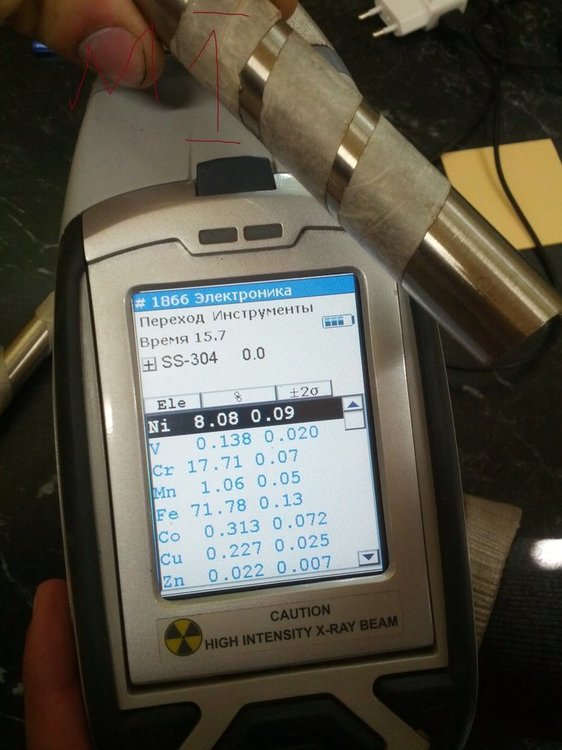

1957827989_IMG_20191017_111150.jpg.cabb9d9eab01d9d6ec08579c27f6df61(1).thumb.jpg.1b4eb888db1aee7738c701597f493fc8.jpg
